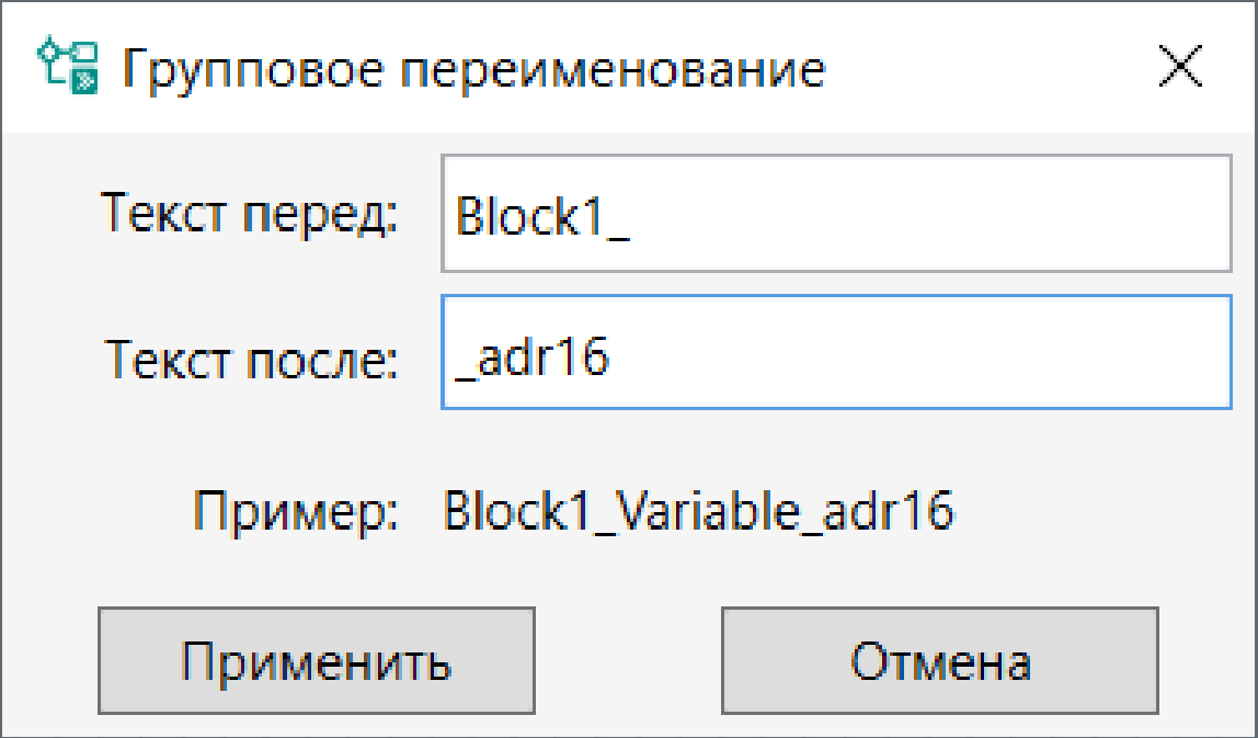

  8. Изменено положение настроек упаковки байт для приборов первого поколения
  9. figure
