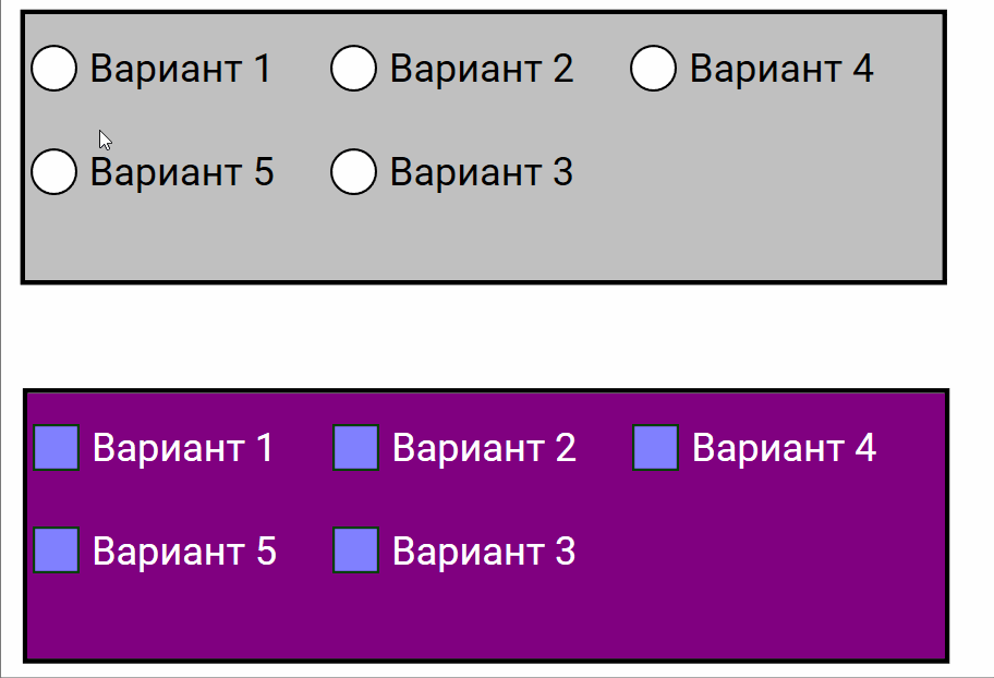

  1. Добавлен графический контрол «Группа переключателей» в редакторе визуализации приборов второго поколения:
    • Управление значением привязанной целочисленной переменной
    • При работе с переключателями типа "Радиокнопка" допускается выделение исключительно одного варианта из предложенного списка.
    • При работе с переключателями типа "Чекбокс" допускается выделение нескольких вариантов из предложенного списка.
    • figure
